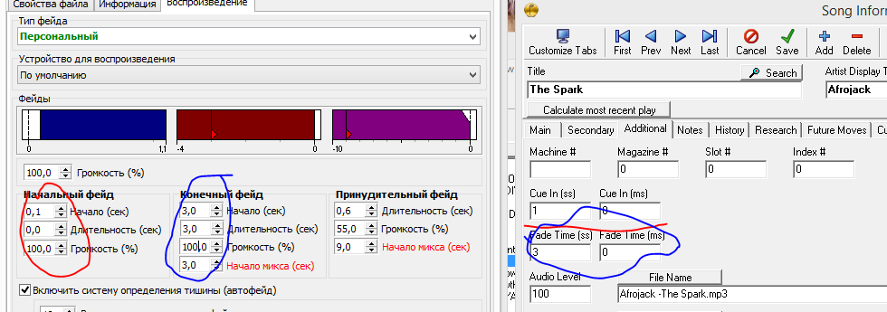

Сам плейлист который я импортирую по инструкции, только я хотел бы с фейдами, которые указаны в Повер Голде (Cue in, End Time)
Re: Power Gold c фейдами
Каким параметрам фейда это соответствует в свойствах файла RADIO Player Pro?
В каких единицах (секунды, миллисекунды) можно выгрузить эти данные?

Обвел цветами что к чему
Cue In - Начальный фейд
Fade time - конечный фейд

Если добавить эти поля в список полей для экспорта формата RADIO Player (Automation в PowerGold) что получится?
Отправьте результаты на support@radiosoft.pro.
