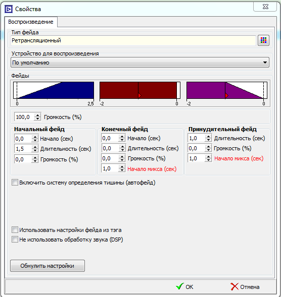

narushevd
Сообщения: 1
Зарегистрирован: 23 окт 2011, 15:21
Re: Рекламный блок пошел вместе с ретрансляцией
Сообщение narushevd »
Мне помогло то, что я увеличил время убавления ретрансляции, т. е. ретрансляция не резко отрубается, а в течении одной секунды.
