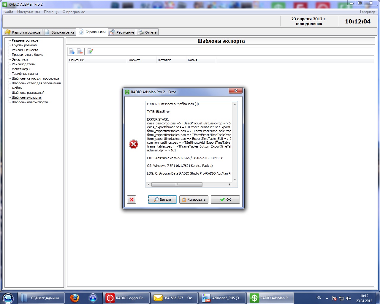

Здравствуйте!
перешли на новую вторую версию.начал настраивать шаблоны экспорта программы - выдает ошибку при попытке сохранить изменения в шаблоне на экспорт.фактически все в программе работает все плейлисты созданы, и расписание в том числе а экспортировать я его не могу.
ERROR: List index out of bounds (0)
TYPE: EListError
ERROR STACK:
class_basicprop.pas => TBasicPropList.GetBasicProp => 525
class_exportformat.pas => TExportFormatList.GetExportFormat => 90
form_exporttimetables.pas => TFormExportTimeTableProp.CurrentFormat => 175
form_exporttimetables.pas => TFormExportTimeTableProp.FormToValue => 134
form_exporttimetables.pas => ExportTimeTable_Edit => 94
common_settings.pas => TSettings.Add_ExportTimeTable => 1321
frame_tables.pas => TFrameTables.Button_ExportTimeTable_AddClick => 435
adsman.dpr => 161
FILE: AdsMan.exe v.2.1.1.65 / 08.02.2012 13:45:38
OS: Windows 7 SP1 (6.1.7601 Service Pack 1)
LOG: C:\ProgramData\RADIO Studio Pro\RADIO AdsMan Pro 2\Data\AdsMan-error.log

спасибо, но уже сам разобрался. в окне экспорта не было формата плейлистов и других полей. половина программы была на английском, переустновил программу - все стало по русски во всех меню программы - и появились менюшки при экспорте где можно выбирать плейлисты и их тип. все работает ошибки не выдает. интересно почему в первый раз программа стала не полностью?
кстате в каталоге первый раз был только сам файл программы и пару папок, после установки стала куча файлов)

Очевидно, программу установили без использования программы установки, поскольку был только запускаемый файл.
