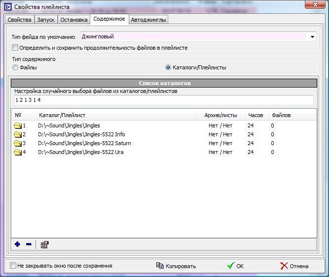

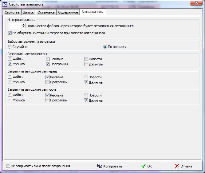

Почему у меня не повторяется циклически выдача Автоджинглов в эфир как указано в моих настройках "Настройка случайного выбора файлов из каталогов/плейлистов"?

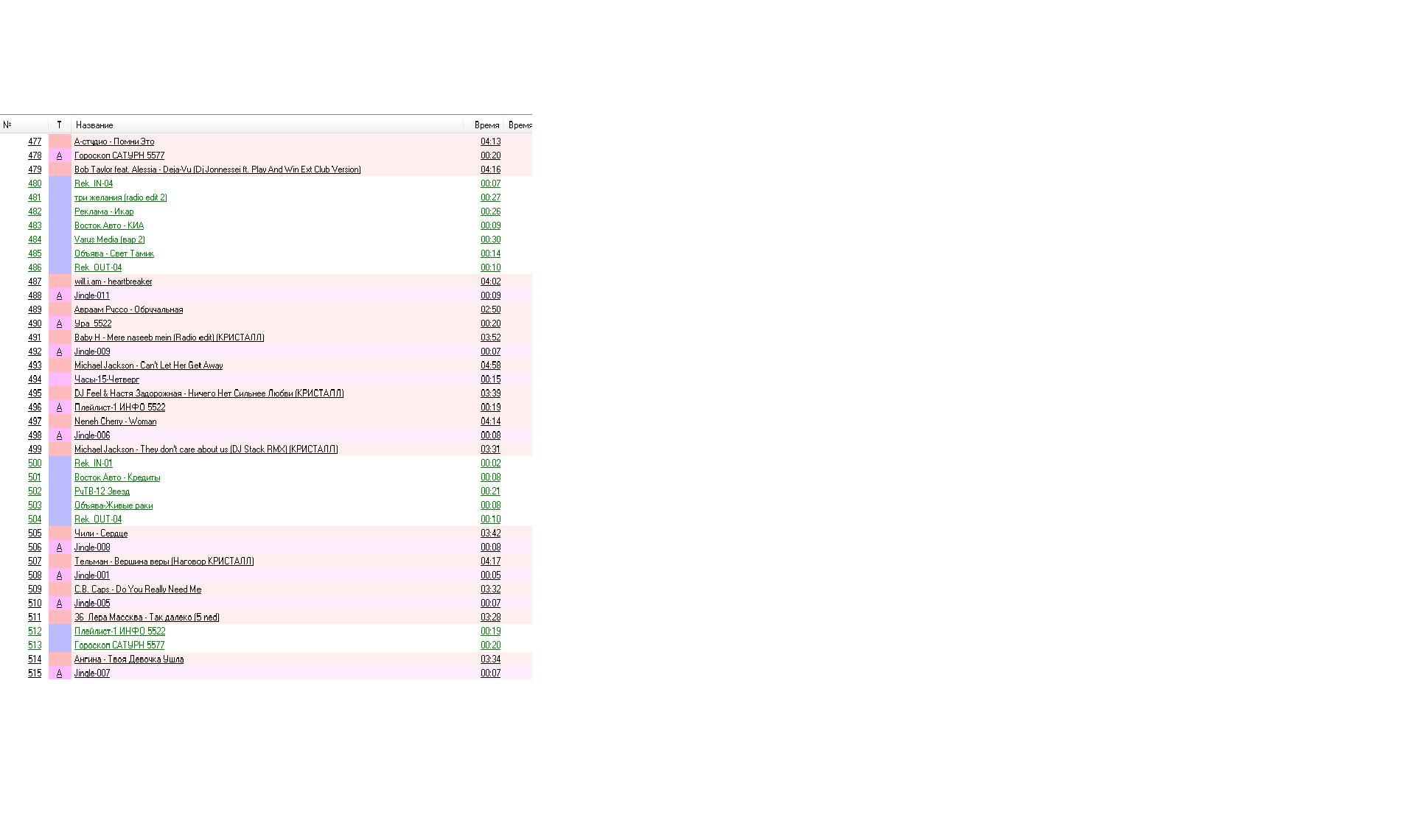

Файлы "Jingles-xxx" находятся в первой папке. Остальные можно догадаться где. После того, как запускаются автоджинглы и "случайный выбор из папок" заканчивается на 4-й папке далее правило отказывается повторятся по новой и играют только файли из первой папки. Как это исправить? Это все же неправильная работа. Если это правильная работа, то сделайте опцию по циклическому повторению правил случайного выбора из плейлистов или папок.

Для папки номер 1 с автоджинглами включите опцию "Количество файлов по максимуму в списке", тогда получите зацикливание, иначе файлы будут добавляться только пока не кончатся.
