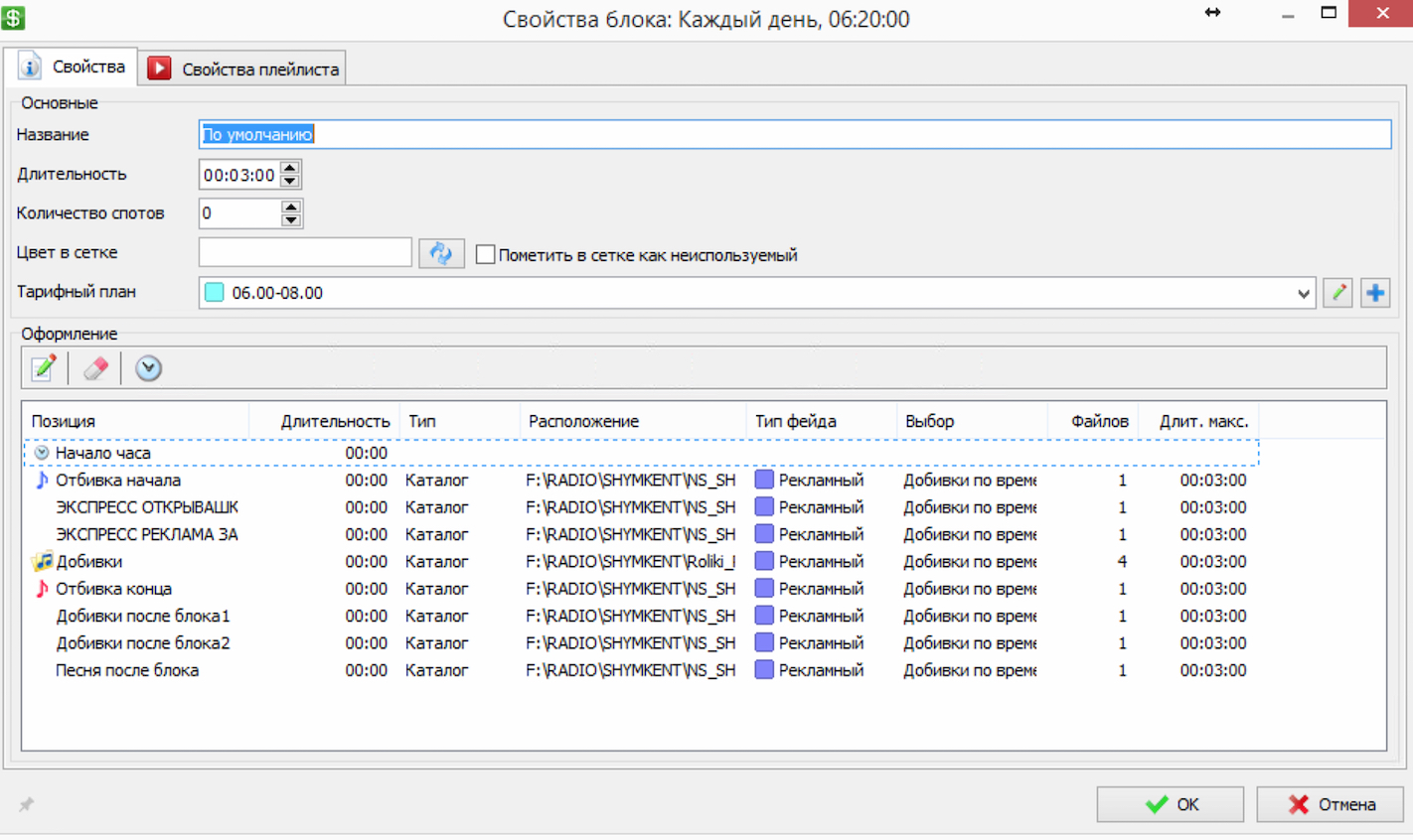

При создании расписания, некорректно привышается блок. Блок максимум 3 минут. Выходит 3.05 и более. При этом, ролики без добивок, меньше чем 3 минуты. Добивки стоят по времени. Но вместо добивки, к примеру 4 секунды, выбирает больше.
- Скриншот 2018-10-24 00.02.12.jpg (748.83 КБ) 7368 просмотров

Вы некорректно настроили оформление блока.
Во-первых не нужно делать все позиции добивками по времени, это ничего хорошего не принесет.
Обязательные для блока отбивки начала, конца, открывашки, закрывашки лучше сделать выбором файла из каталога или статичными файлами.
Для точного подбора лучше всего если добивки по времени для блока будут одни.
В программе в данный момент нет алгоритма обязательной вставки нескольких добивок одновременно, чтобы все они обязательно попали в блок.
Т.е. если вы сделали 4 позиции добивок по времени то сработают только те из них, которые уже смогут заполнить блок, остальные просто не попадут в блок.
Приоритетность выбора добивок так же есть в настройках, если это потребуется.
Во-вторых контроль точного времени добивок и блока - это настройки Подобрать по времени и Допустимая погрешность, а не максимальное время.
Длительность блока с добивками всегда будет равна или больше длительности блока на значение погрешности.
Если нет добивок, удовлетворяющим размеру погрешности, то длительность будет еще больше, поскольку блок должен быть заполнен.
При необходимости ограничить время звучания принудительно можно в настройках остановки блока.
БОльшая погрешность позволит выбрать добивки разнообразнее.
Посмотрите значение настроек в справке.
