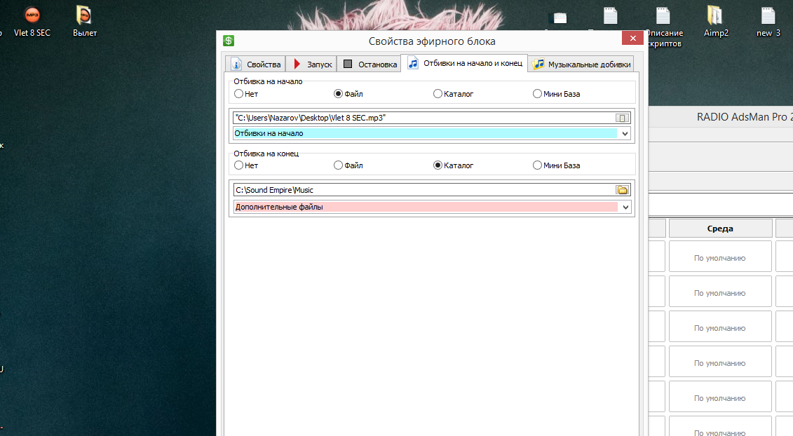

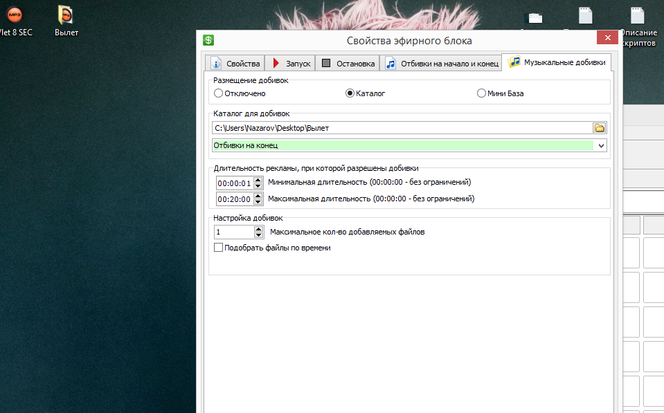

Сделал по другому. Опишу, может кому поможет.
В общем суть такая, что по правилам программы, Добивка идет после "Отбивки на конец". Мы сделаем наоборот.
Отбивка на конец будет являться у нас той песней (добивка), а сама добивка как отбивка на конец. (Где Музыкальные Добивки указываем путь к каталогу (создаем новую папку и кидаем туда отбивку на конец). И вуаля.

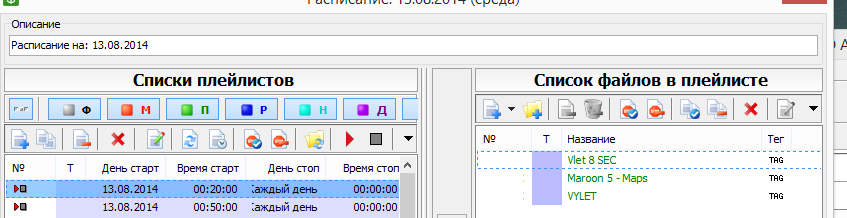

Теперь и получается как и хотелось:
ВЛЕТ (она же отбивка на начало)
Добивка (вместо отбивки на конец)
ВЫЛЕТ (вместо добивки)
Вот как это выглядит ^^

Этот вариант вполне подойдет если не требуется подбор музыкального материала по времени.
