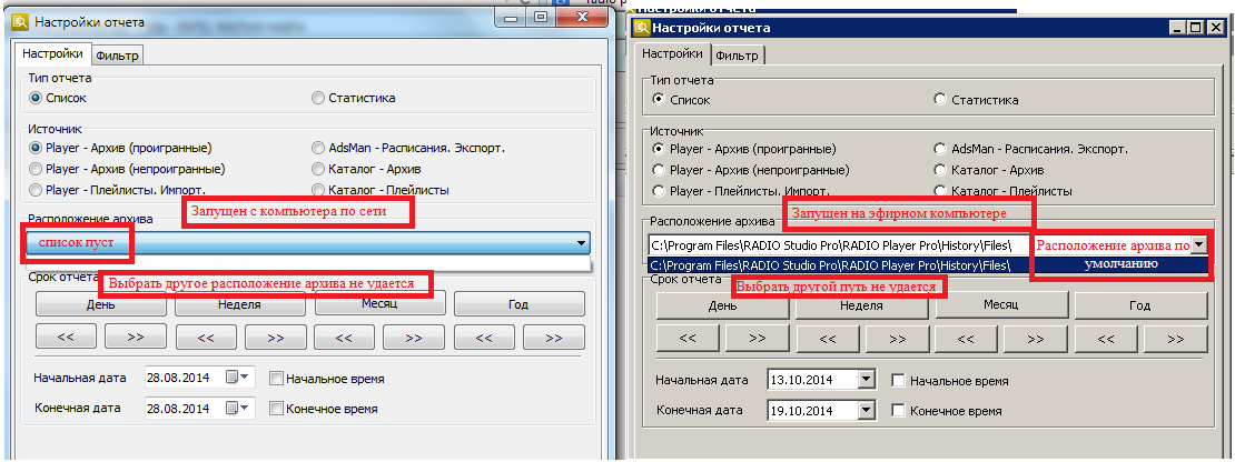

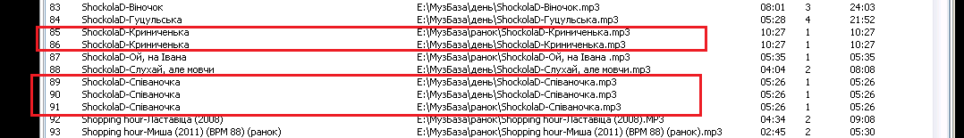

Почему-то некоторые файлы считает отдельно. Сразу предположил, что из-за того, что песня находится в разных директория, но иногда директории одинаковые. Пробовал в Log viewere и Rotatore Репортере.
И если не сложно, на будущее, сделайте, пожалуйста, возможность выбора папки с историей. В viewere можно выбрать комп из сетевого окружения либо подредактировать ini файл, а в Rotatore Репортере так не получается. Не хочу быть привязанным к эфирному компу

Для отчета в РАО есть утилита Reporter. Он есть в разделе загрузки Player.
Там можно выбрать произвольный каталог при формировании отчета.
По поводу дублирования - статистика ведется по полному пути у файлу, а не только по имени, т.к. в ряде случаев это может привести к суммированию разных композиций, если их названия будут типа Track-01.mp3, поэтому лучше навести порядок в музыкальной базе и избавиться от дублей в разных каталогах заранее.
Что касается дублирования полностью одинаковых файлов - пришлите нам на support@radiosoft.pro данные по которым строили отчет (каталог с архивом) и укажите какие настройки для формирования статистики использовались.

Я думаю, все же правильнее статистику по имени файла делать, мы же отчет делаем для получения названий файлов, а не путей. Я не думаю, что у кого-либо в базе есть такой бардак Track-01.mp3, а если и есть, то им же хуже)) А путь, который указывается в отчете, пусть формируется на основе наибольшего воспроизведения файла из каталога. Например, Track-01.mp3 воспроизводился 2 раза в папке 1, 4 раза в папке 2, 1 раз в папке 3. Тогда путь к файлу в отчете будет папка 2
(Только что проверил в старой версии лог вьюера - там все нормально, дубликатов файлов нет, сейчас напишу вам в саппорт)
Выбрать произвольный путь в репортере у меня так и не получилось ни на эфирном, ни на другом компе. (Вот сейчас дома скачал историю файлов для проверки дублированных файлов в новом репортере - проверить не получилось)

Если у вас не установлен Player на компьютере - список для источника Player - Архив будет пуст.
Для формирования отчета через каталог выбираете Источник "Каталог - Архив" и указываете каталог, с архивом вручную.
Учитывайте, что Player формирует два подкаталога в каталоге History для проигранных (Files) и непроигранных (UnPlayed) файлов, для произвольного отчета требуется указать один из этих каталогов.
Ошибки с дублями исправлены.
Добавлена настройка использования имен каталогов для статистики. По умолчанию отключена.
