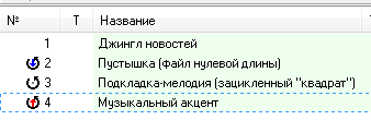

Это вполне возможно. Применив небольшую хитрость.
Нужен будет один пустой файл в списке перед подкладкой. Можно добавить файл нулевой длина или любой файл, а затем удалить имя файла в свойствах.
Располагаете файлы как на картинке. Ставите соответствующие метки зацикливания.
Для перехода на акцент нужно будет нажать кнопку перехода на следующую композицию. После акцента возвращается в начало цикла - пустышку и сразу начинается подкладка.
За этим циклом можно расположить другие файлы, которые запустить по окончании новостей.

:shock: отлично! спасибо :-)
