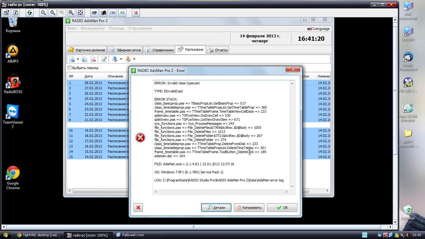

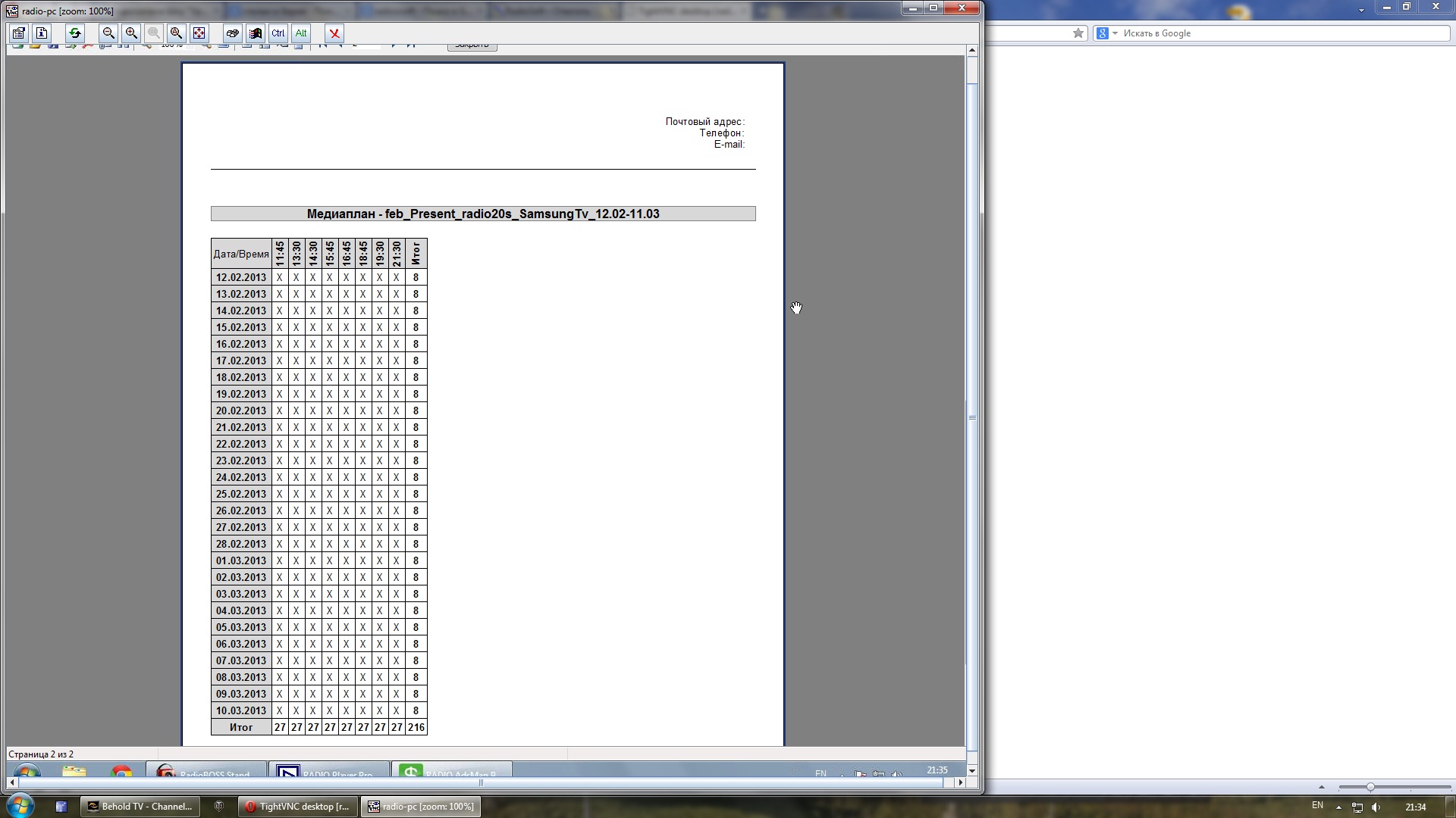

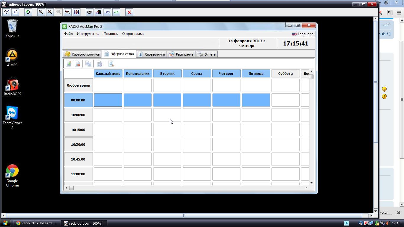

Добрый день. Нашел след. ошибки версии 2.1.4.81:
1. При удалении списка расписания программа зависает, вываливается ошибка (см вложение) и уходит в перезагрузку.
2. При перезагрузке программы настройки эфирной сетки сбиваются - добавляется не нужное время 00:00:00 (вложение 2).
3. В отчете Report_Card медиаплан формируется без последнего дня периода. Допустим период 01.03.12 - 28.03.12. В печатной форме последним днем медиаплана будет 27.03.12.

Re: Исправьте пожалуйста!
1. Удаляются все расписания, выбранные или по дате?
2. У вас есть какие-то Ролики с выходом в это время. Программа восстанавливает сетку, чтобы видно было время в медиаплане таких роликов.

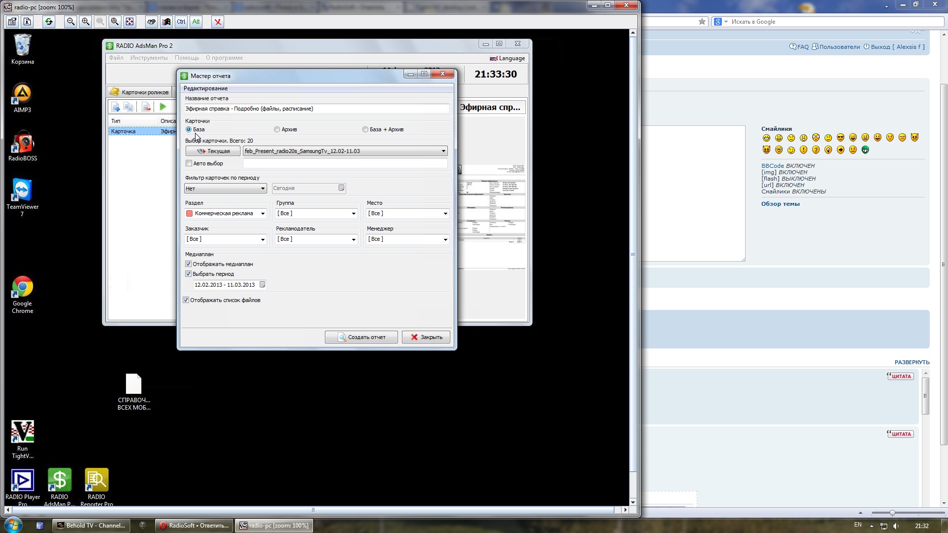

3. Пришлите картинку настроек отчета.
1. Зависание и вылет ошибки при любом варианте удаления.
2. Роликов с таким временем выхода нет.
3. вложения
В мастере заполнения медиаплана при нажатии на кнопку просмотра шаблона вываливается ошибка ERROR: List index out of bounds
