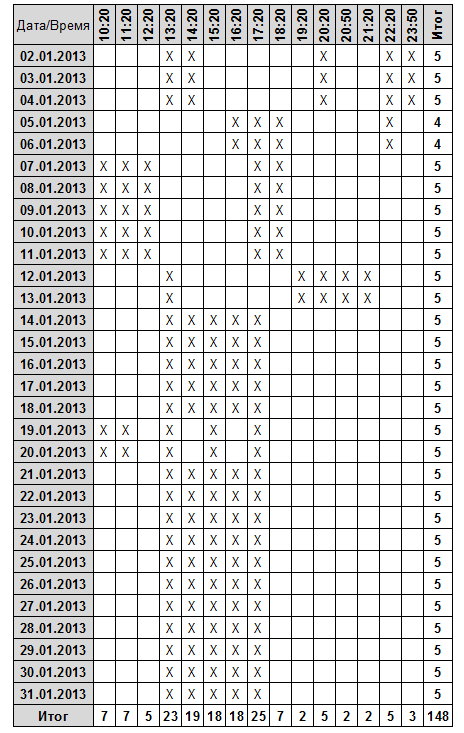

Всё хорошо появились крестики которые видны и в экселе. НО!!!!
Крестики теперь и в колонках "ИТОГ" вместо цифр.

Очевидно вы где-то допустили ошибку.
Вот файл шаблона отчета, крестики только там, где должны быть.

Огромное Спасибо всё хорошо.

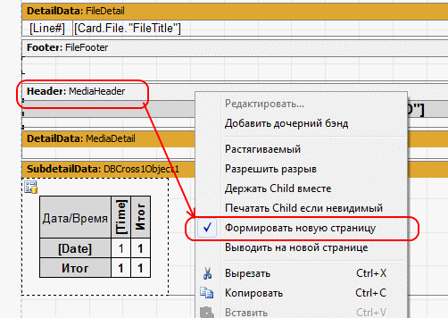

Вопрос 2:
Можно ли сделать так чтобы сам медиаплан был на тойже странице где и общая информация. у нас просто информации гораздо меньше осталось чем было в шаблоне по умолчанию и первая страница почти пустая=)

Вопрос 2.
Вопрос 3.
Можно, например так.
Пример отчета.
