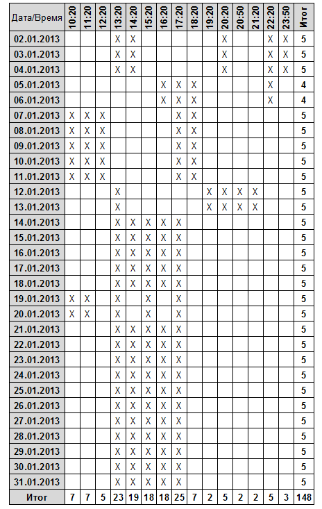

Всё хорошо появились крестики которые видны и в экселе. НО!!!!
Крестики теперь и в колонках "ИТОГ" вместо цифр.
Re: Эфирные справки - Хелп=)
Очевидно вы где-то допустили ошибку.
Вот файл шаблона отчета, крестики только там, где должны быть.
- Report_Card.zip
- (4.52 КБ) 395 скачиваний

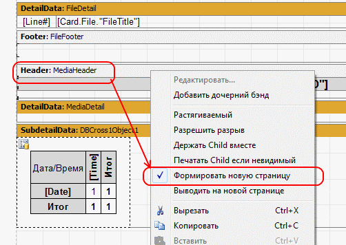

Вопрос 2.
Вопрос 3.
Можно, например так.
Пример отчета. В любом случае постарайтесь самостоятельно изучить редактор отчетов.
Мы показали вам, что можно быстро самостоятельно вносить изменения, однако никакой гарантии дать вам (или другим), что следующие персональные изменения для конкретного шаблона, мы сделаем быстро никто не может, если только это не ошибка.
А, судя по вашим запросам, вам может потребоваться много мелочей, которые вы можете сделать самостоятельно.
PS. Если в последнем отчете у вас будет неверно отображаться повернутый на 90 градусов текст для нижнего Итого - обновите программу.
http://radiosoft.pro/files/update/AdsMa ... 1.4.81.exe
