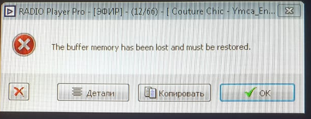

Добрый день!
Вот такая вот ошибка иногда возникает.(Во вложении скрин ошибки)
Подскажите решение.
Re: Решение проблем с воспроизведением
Возможно проблема с кодеками.
Разработка RADIO Player Pro v.1 прекращена, поэтому рекомендуем проверить работу RADIO Player Pro v.2, для него кодеки не требуются.
