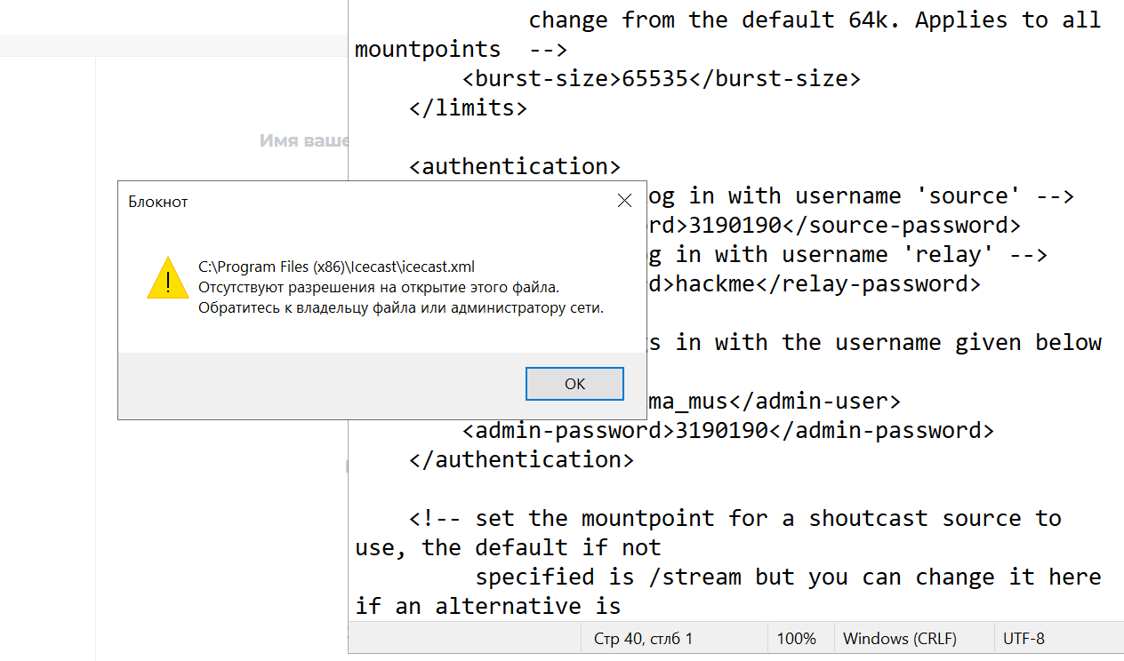

Подскажи! Я меняю конфиг в документе isecast, но сохранить изменений не могу. Ошибка (см. фото) - нет прав. А открыть этот документ изначально от имени админа нет возможности. Спасибо. Жду!
- ошибка.PNG (53.54 КБ) 39703 просмотра
Re: Вещание в Internet (Shoutcast/Icecast)
Пожалуйста, все вопросы по поводу работы сервера адресуйте его разработчику.

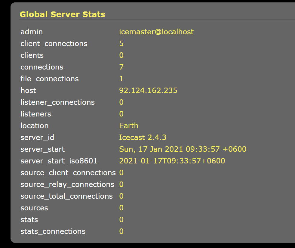

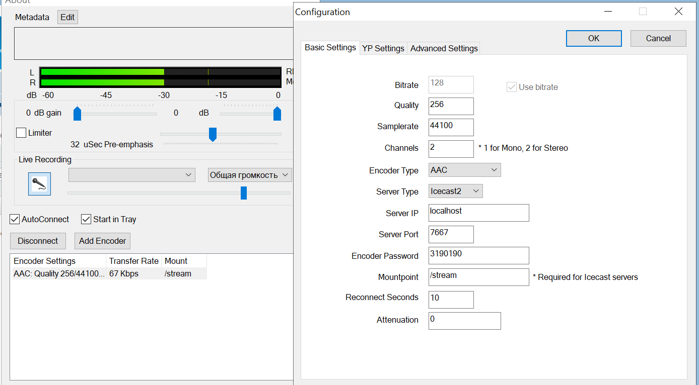

Настроил сервер. Захожу через браузер. Есть передач сигнала через клиент. Есть соединение клиента с сервером. Но человек не может подключиться. "не удаётся получить доступ к сайту". В данном примере отправлял его по ссылке http://92.124.162.235:7667/stream. Подскажите пожалуйста где искать?! Отключал антивирус, брандмауэр - не помогло. Интернет с роутера.
- 2.PNG (46.85 КБ) 39589 просмотров
- 1.PNG (58.35 КБ) 39589 просмотров
На роутере для порта 7667 сделайте переадресацию на IP адрес ПК на тот же порт.
Это нужно чтобы, снаружи (из интернета) было можно подключиться к вашему серверу.
