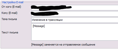

Оставил в качестве текста письма только переменную [Message], при запуске резерва приходит письмо с текстом: "Запуск режима "Резерв", при возврате на трансляцию приходит текст: "Остановка режима "Резерв". Как-то так. Устраивает.

Текст, я так понимаю вообще никакой не вводится? Только переменная и всё? Судя по вашему скриншоту.
Совершенно верно. Результат такой настройки описан выше.
