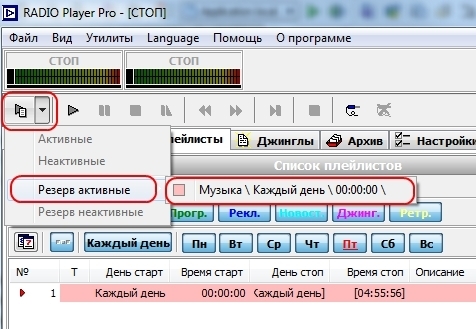

1. Проверьте чтобы плейлист был в списке активных резервных плейлистов как показано здесь
2. Проверьте чтобы в плейлисте не было несуществующих файлов.

скрин.rar
(26.54 КБ) 255 скачиваний
Все файлы на месте в листе на месте.
