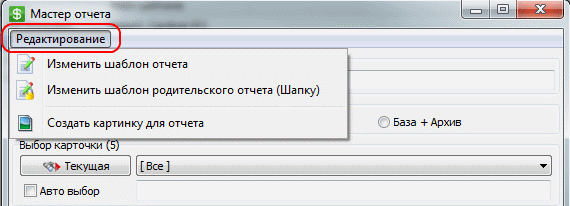

Дизайнер запускается из окна Мастера отчетов. Сверху есть меню Редактирование.
